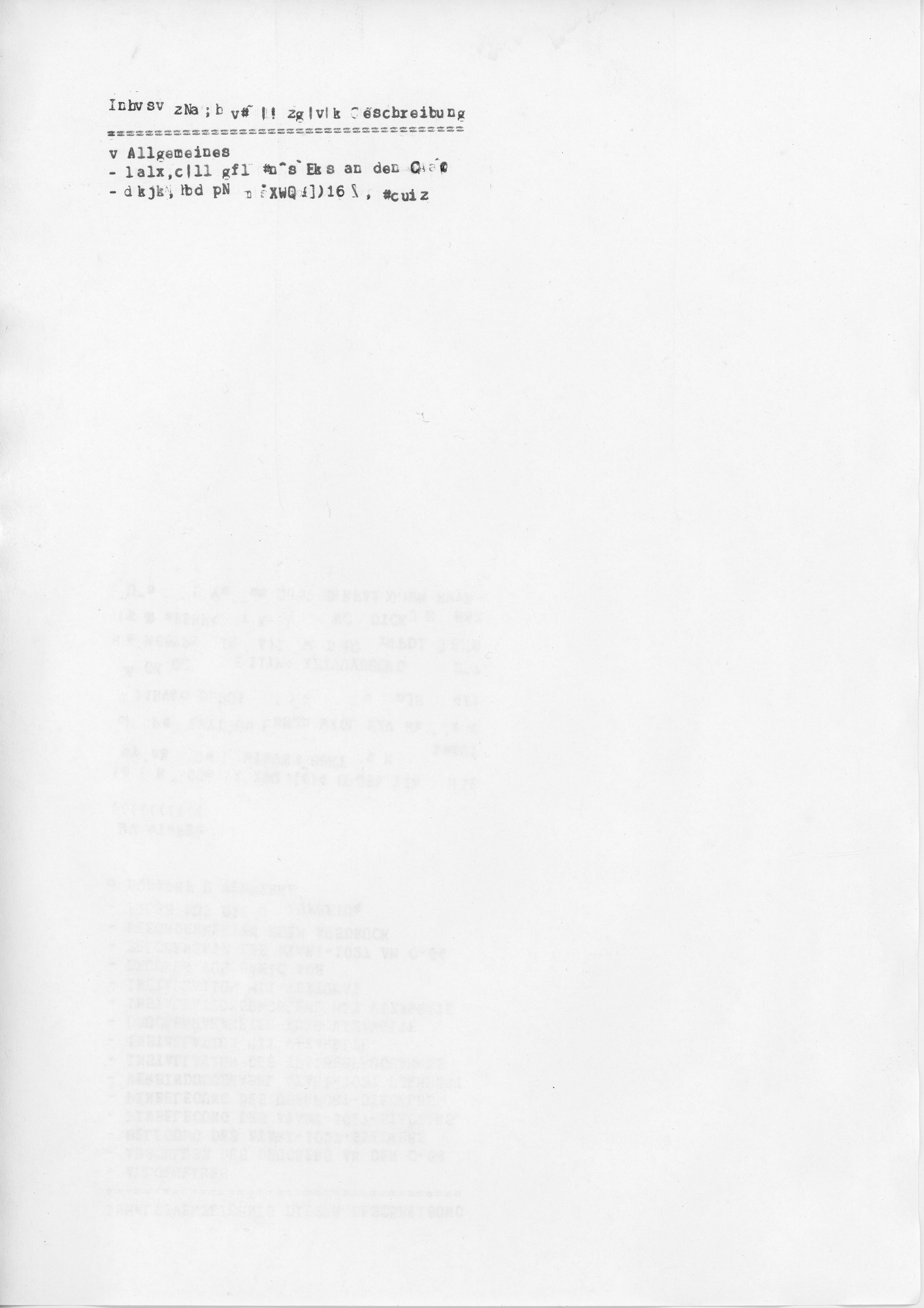

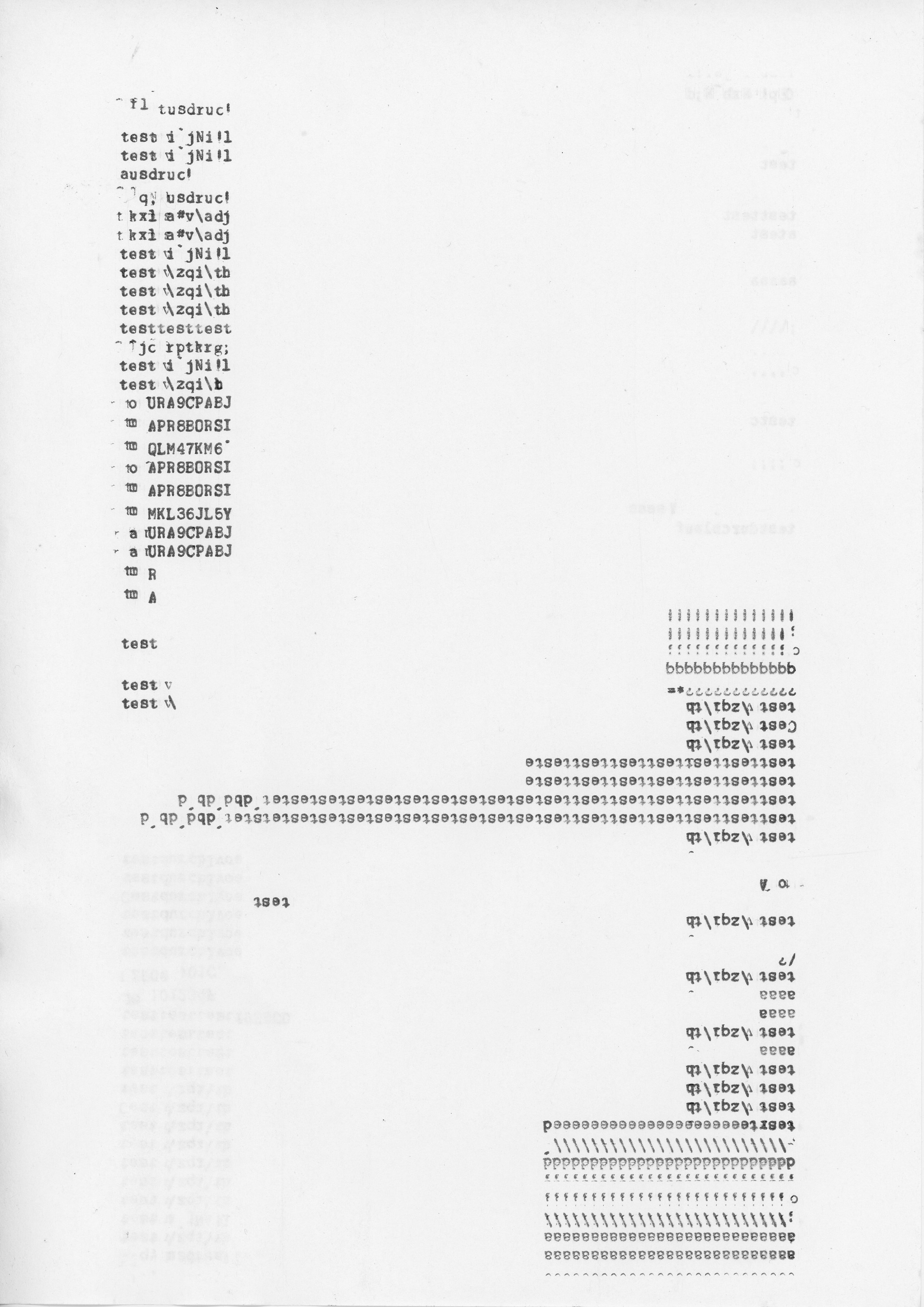

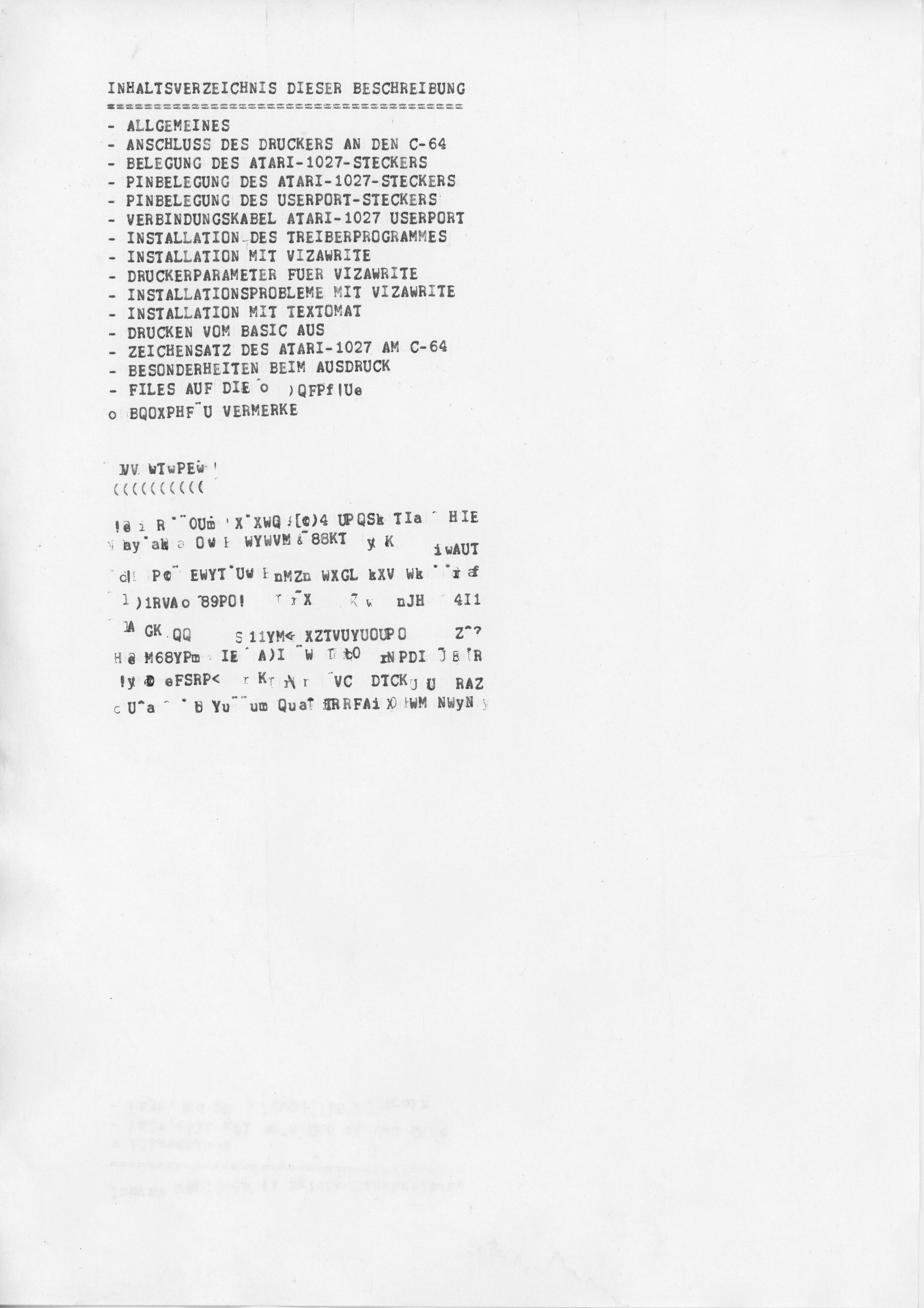

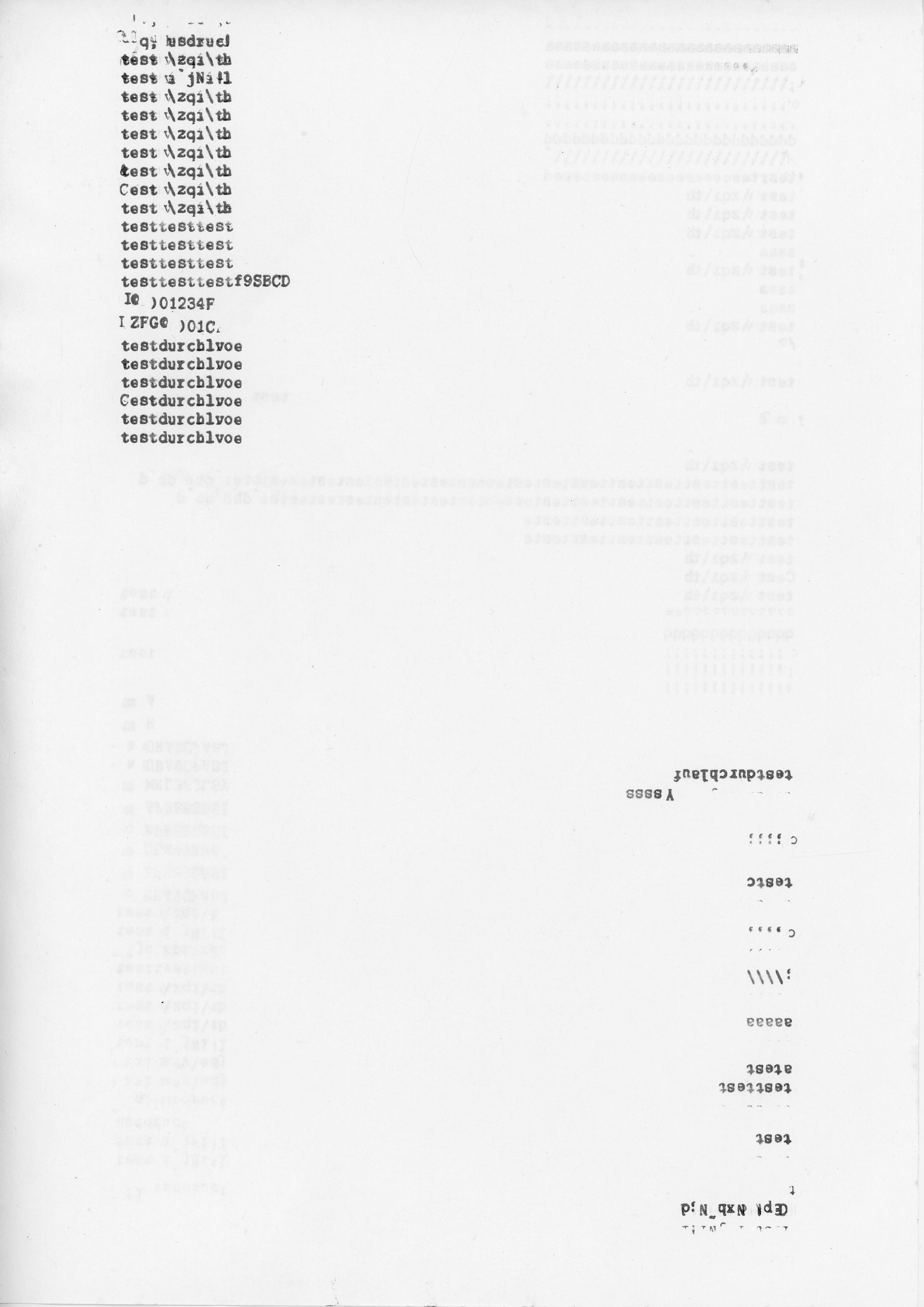

Hallo ich bin neu hier, und ich wende mich an Euch, da ich ein Problem mit meinem Atari1027 habe. Ich wollte was testweise ausdrucken, das hat auch super geklappt bis zu einem Punkt img347.jpg bis zum Ende des ersten Absatzes, dann kam Müll Dann habe ich ich alles ausgeschalten resettet und versuchte es noch einmal auszudrucken, bis es zu diesem Ergebnis kam img348.jpg dann habe ich aus Basic heraus versucht das Wort testausdruck zu drucken, des Wortteil test druckt er, aber der Rest ist Müll img349.jpg Das Wort test scheint er gut drucken zu können und auch gelegentlich macht er auch einen halben Zeilenversatz img350.jpg das Wort testdurchlauf will er auch nicht drucken. Laufschienen sind alle schön leichtgängig, das alte fett habe ich auch entfernt aus allen Ecken. Das Verbindungskabel ist auch ok, habs durchgemessen. Ich bin mir nun nicht sicher ob das ein mechanisches Problem ist oder ein elektrisches. vielleicht kann mir jemand helfen

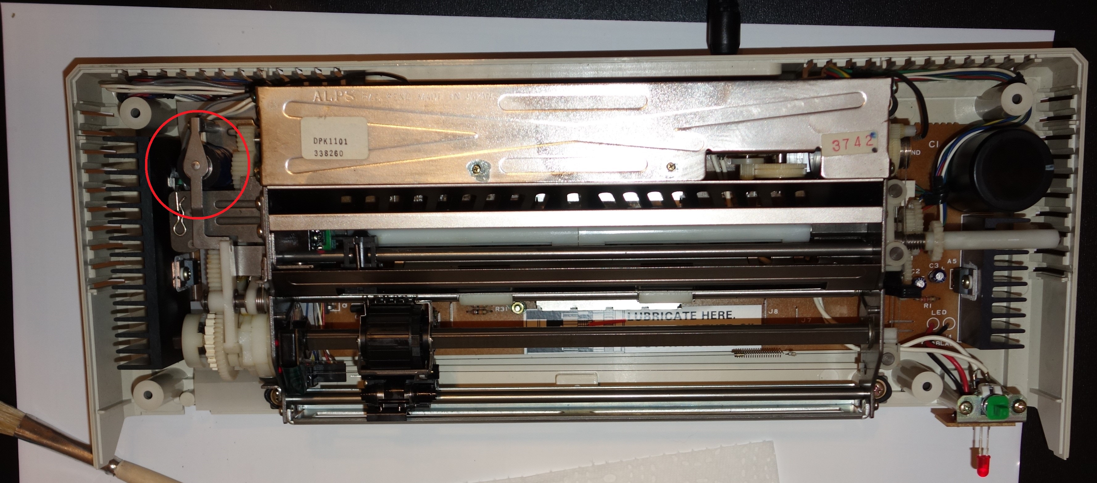

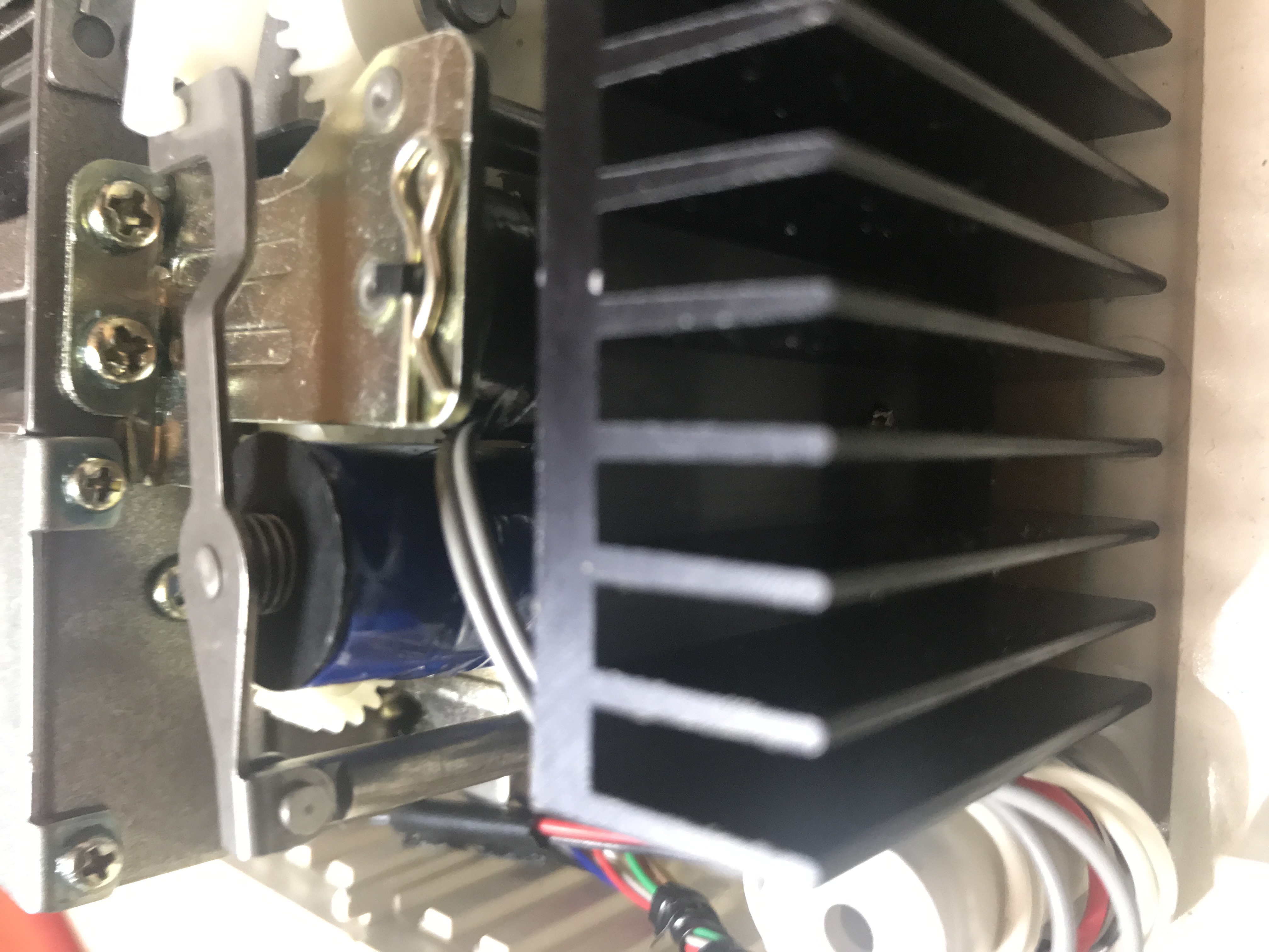

ich hatte mal ein ähnliches Problem. Es stellte sich heraus, das das Solenoid für den Schnapper hing. (siehe roten Kreis)
Wenn das nicht richtig funktioniert, wird die Position der Trommel mit den Buchstaben nicht richtig zurückgestellt. Ist zu lange her, als das ich noch die genauen Details wüsste. Auf jeden Fall habe ich damals den Stift der ins Solenoid geht wieder gängig gemacht. Beim ausbauen ist mir damals die Feder weggesprungen und nie wieder aufgetaucht. Ist wahrscheinlich jetzt im verlorenen Socken Land. Also Vorsicht beim ausbauen!
Ich hoffe ich habe das einigermaßen verständlich erklärt. Ansonsten gerne noch mal Fragen.
Danke @Tigerduck, ich hab jetzt erstmal alles elektrische ausgeschlossen und die Leitungen der 4 Sensoren nachverfolgt und durch gemessen, 2 hatten Wackelkontakt, ist ja auch kein Wunder bei dem gerappel, aber daran lags dann doch nicht, ich schau mir den Solenoid mal vorsichtig an.
Hat ein wenig gedauert, aber ja der Solenoid der wars, der hat gelegentlich nicht mehr gelöst, nach dem ausbauen und reinigen, war das Problem immer noch, dann hab ich lange nach einer etwas stärkeren Feder gesucht, und dann verbaut, und voila es läuft wieder, die Druckmatte habe ich ebenfalls erneuert, da einige Zeichen sich aufgelöst haben, wenn jemand kurzfristig noch eine Matte brauch kann er sich an mich wenden.
